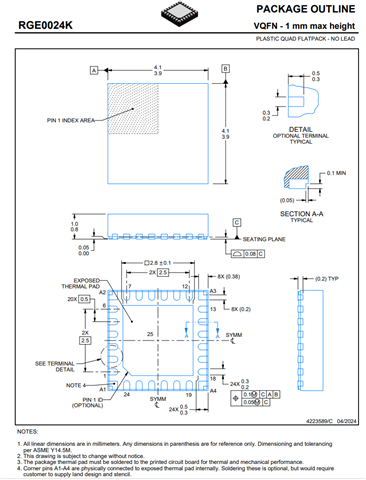

 客户之前使用的是封装 GE0024K、它有转角引脚 A1-A4;
  最近收到的 IC 是 REG0024U、它没有转角引脚。 但客户的 PCB 为这四个引脚保留了焊盘。
客户需要确认、
1. 它可以直接使用吗? 如何处理  PCB 上的角焊盘。
2. 它是否会影响散热? 需要测试哪些参数。
