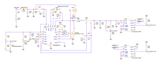

我正在使用 BQ24640尝试为两个额定电压为4V 的超级电容器充电。 但是、我遇到了一些问题、即当两个超级电容器充满电并保持连接到充电电路时、输出电源总线上会出现输出电压尖峰(我将 VREG 设置为4V、但  输出端会定期出现4.6V 脉冲、这让我相信电压调节功能会断开)、然后超级电容器会过度充电并发生故障。 我将设计原理图附在下面:
该充电电路原理图仅因缺少4.7 Ω 电阻器 CR201和 BTST 以及实际的 NMOS 器件而主要与 EVM 模块不同。 请忽略将 BTST 连接到输出端而不是 PH 引脚的错误、因为我跳接了 BTST 并解决了问题、请予以解决可能会导致上述行为。

    如果添加这个4.7欧姆电阻、是否会出现这个问题?
    尊敬的 Christian:
    感谢您的答复。 添加了4.7ohm 的 PCB 新迭代尚未到达、因此我没有机会对其进行测试。 但是、由于 数据表的典型应用中没有说明4.7欧姆电阻器、您能简要解释一下为什么这很重要?
    Yufeng
    您好:Yufeng
    感谢您的答复。 添加了4.7ohm 的 PCB 新迭代尚未到达、因此我没有机会对其进行测试。 但是、由于 数据表中的典型应用中没有说明4.7欧姆电阻器、您能否简单地解释一下这为什么很重要?
    4.7 Ω 电阻器是自举电容器放电限流电阻器。 它 限制通过自举二极管的峰值电流、并通过减慢 HSFET 的导通速度来减少开关节点振铃。 我不能完全确定这会导致问题、但如果这只是与原始设计不同的事情。 然后是值得测试的。
