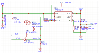

我想问一下、如果 TPS27081A 的(开/关)引脚处有一个100K 电阻器连接到 GND、当输入电源反向时、TPS27081A 是否会处于开路状态?

    ON 引脚上的100K 电阻类似下拉电阻、将确保在电源悬空时 ON 引脚连接到 GND。
    当输入电源反转且 ON 引脚电压低时、器件将关闭。
