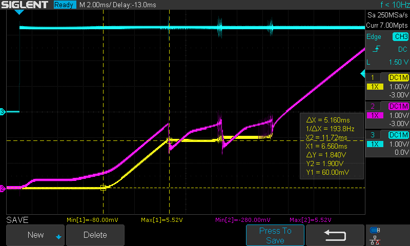

    这代表了当理想二极管具有较大的 Cout 并且很难导通时观察到的行为(但在重试几次后设法做到这一点)。
    最初、当理想二极管 MOSFET 通过体二极管时、V (A)上升和 Vout 之间存在二极管压降。
    然后、您可以看到、当 DGATE 在 V (A_PORR)阈值下启用时、V (A)下降。
    显然 V (A)随后降至 V (A_PORF)以下并再次关断。 然后重复该循环。
    Ch1为 Vout
    Ch2为 V (A)(共源电压)
    CH3为 EN
    进一步增加 Cout 最终达到理想二极管在重复更多周期(如 V (A_PORx)后、完全停止重试、永远不会实际将 Vout 升至 Vin。

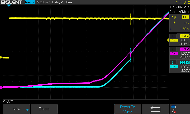

    另一方面、这是 Cout 较低时的行为。
    V (A)不会下降太多、导通是干净的。
    CH3为 Vout
    Ch2为 V (A)(共源电压)
    CH1为 EN
