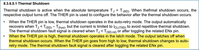

我们正在开发一个非安全远程 I/O 系统,用于我们使用的输出端 德州仪器(TI) TPS274160A 。 在讨论 IC 的其他引脚时、我们遇到了一些与正确的热故障清除方法相关的问题。
我把我的怀疑下面,这将是伟大的,如果能提供一些澄清.
请参考数据表中的这一部分
案例1:当该引脚永久连接至低电平逻辑 时-当发生故障时、自动重试模式激活。 此处、当 Tj <T (SD、rst)时、会清除热故障  切换 ENx 引脚后。
案例2:当该引脚永久连接至高逻辑电平时、 发生故障时通道将锁闭并保持关闭状态、直至清除热关断故障信号。
清除故障信号的第一种方法: 步骤1。  将该引脚拉至低电平逻辑以启动自动重试模式 、步骤2。  切换相应的 ENx 引脚。
第二种清除故障信号的方法:步骤1. 直接切换相应的 ENx 引脚、并将其 THER 引脚上拉。
案例3 :将该引脚连接至 MCU ,初始状态被拉高,在故障条件下通道锁闭,经过一定的延迟后将该引脚拉低以启动自动重试模式,之后切换 ENx 引脚以清除故障信号。 一旦故障信号被清除、将其拉至高电平。
问题1: 在情况2中、这是清除故障信号的正确方法。
问题2。 在3种情况中、建议使用哪一种
请分享您对如何配置此引脚的看法。
     对于情况2、故障信号由器件的热量决定。 为了正确清除早期"Tj <T (SD、rst)" 所述的故障、必须满足此条件。 更改该引脚逻辑电平不会对仅关闭通道即可冷却器件产生影响。 切换 EN 基本上将是伪自动重试、直到热条件被清除。
    问题2。 在3种情况中、建议使用哪一种
    与前一个响应中所做的点类似、FLT 状态将取决于温度。 在热关断情况下通过有效冷却器件来关闭通道、但重新启用后、可能会再次升温和关断。
    对于这种配置、为什么不只保持低电平以实现自动重试功能而不是锁存?
