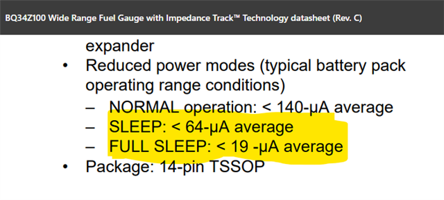

  • 如果在蓄电池存放时电路保持连接、它是否会导致不必要的电流消耗并缓慢地耗尽电池组的电量? 是否应该添加一个开关或其他方法来完全断开它?

    如果电路在电池存放时保持连接、它是否会导致不必要的电流消耗并缓慢地耗尽电池组的电量? 我们应该添加一个交换机还是其他方法来完全断开它?
    -电池电量计端有电流消耗,但我们通常不建议添加开关
