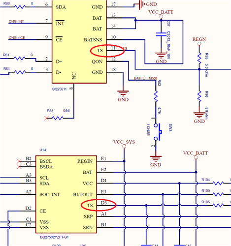

电池热敏电阻能否同时连接到 BQ25611的 TS 引脚和 BQ27532的 TS 引脚?
或者、是否应该将热敏电阻专门连接到 BQ27532的 TS 引脚以实现准确的温度检测?
    你好、KY、
    不应共享热敏电阻、而 应使用单独的热敏电阻。
    谢谢您、
    Alan
