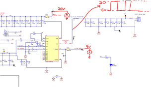

我想在输出端的两个电压之间切换、例如5V 和20V。 如果我移除 EVM 上的 R10 (将 PGND 连接到 GND 的电阻器)、是否可以这样做?

    您能否确认一个快速的问题:通过在输出端的5V 和20V 之间切换、意味着开关节点(半桥的输出)将在5V 和20V 之间切换?
    如果是、那么您肯定可以在输出5V 和20V 之间切换。进行此操作时、我们不需要移除 R10 (0欧姆电阻器)。  我们将 R10保留在 EVM 上、仅用于测试和调试。

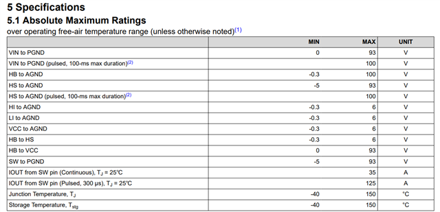

    GND (信号接地)和 PGND (电源接地)都将在 LMG2100R026器件内部连接、如 LMG2100R026数据表图片所示。

    不可以、当我们在内部将 PGND 和 GND 拉至5V 时、我们不需要将输入逻辑信号转换为5V、因为所有输入逻辑信号(如 HI、LI、VCC 等)都已经以 GND (AGND)为基准、如下所示。

    再次感谢您的澄清。 我的最后一个问题... 要使开关节点在20V 和5V 之间切换、我是否应该将 TP1偏置为20V、将 TP7偏置为5V? 我知道电感器和负载电容将对开关波形进行滤波、然后将它们删除。

    是的、您对电感器和负载电容很熟悉、它们将过滤掉开关、并且只会提供恒定的直流输出电压。 我们应该删除这些。
    此外、对于偏置、我建议使用输入连接器 J1来实现它、这样将电源线插入连接器而不是在测试点进行连接相对容易。
    上部端子1是 Vin 网络、连接到20V、端子2下方是 PGND 网络、将其连接到5V 电源。
