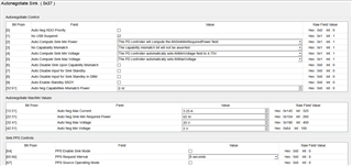

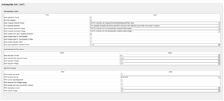

    您好、
    这是一个吗?
    您好、
    这是 GUI。
    对于1、可通过配置自动协商灌电流寄存器来实现此目的。 您需要的应该是功能不匹配时自动禁用受电方。
    对于2、您可以使用其中一个 GPIO 上的故障输入事件将端口置于错误恢复状态、并且端口将停止供电。
    对于1、它不起作用。 我担心电压不足的情况、但似乎担心功率问题。
    如果您尝试使最小协商电压为12V、则不能为所需的最小功率施加15W。 如果您放置15W、这意味着5V3A 将协商、因此您希望其值高于15W
