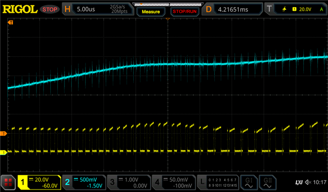

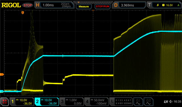

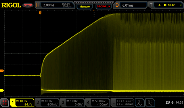

我一直在研究有频繁故障报告的 SEPIC。 最终故障场景是 SW 和 PGND 之间的短路。
我确认了器件选择满足 Excel 设计工具的要求、并且在稳态下运行看起来不错。 但我注意到在 一些电路板上、软启动期间存在可重复的大振荡。
在这种情况下,切换停止,并在短时间后恢复,一切显然再次快乐。 停止周期并不总是存在、但振荡也存在。 以下是振荡的开始:
为便于比较、以下是从相同电路、相同布局但电路板不同部分启动的"良好"(对我来说):
输入电压为14V 且稳定。  我将 LM5158的 EN 保持在低电平、然后在准备好捕获启动事件时释放 EN。
输出电压为56V。 除了空闲的 LTC4263及其去耦电容器之外、它上没有负载。 不过、在稳定状态下、输入电流仍会由36mA 上升一次。 该转换器设计用于200mA 输出电流。
开关频率设置为915kHz 并且有效。 在振荡期间、我可以看到开关占空比开始的差异很大。
软启动设置为10ms、但启动速度似乎始终快于该时间、介于5ms 和8ms 之间。
回想一下、LM5158的逐周期电流限制为3.26A。 电感器的饱和电流为8A。
最大 SW 电压为83V、在正常运行(14V+56V=70V)时未超过该电压、但在这些振荡期间也是如此。
振荡频率略低于10kHz。

    为了照亮控制环路的影响、我在 COMP 引脚上添加了100nF、方法是在 C_HF (C88)上焊接一个0805。 结果很有趣!
    放大图:
    同一点仍然存在振荡、但振幅要小得多、频率增加了一倍!
    停止期仍然存在(实际上、在这个板上、它以前没有存在、现在也存在)。 但现在出现了一个新的停止期。 它会继续像这样断续~50ms、然后完好无损。

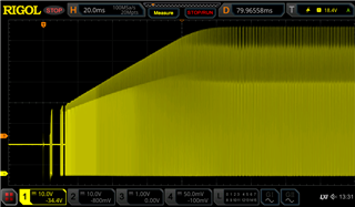

    然后、我在 SS 引脚上添加了一个额外的1µF (理论上、软启动时间从10ms 变为110ms)。
    当然、启动时间至少会延长到100ms、但还会发生另外两件有趣的事情:
    1. 开始时、斜升是非线性的。 从~20V 跃升至~40V (两个图包括14V Vin)似乎同时发生。
    2. 开关停止几次、这似乎是脉冲跳跃、因为我可以看到占空比变得非常低、并且 DCM 的标志出现(关断期间为正弦电压)。
    所以我有一个荒谬的理论,由你运行:
    • 在10ms 的软启动时间下、初始斜升非常陡峭、以至于电感器达到饱和/电流限制、并且产生的励磁电流振荡对于控制器来说太大了。  更高带宽的控制环路可能会有所帮助、但可能会导致稳定性问题。 100ms 非常慢的软启动时间可解决此问题、但代价是斜坡 超过40V 会变得非常慢、以至于控制器脉冲会跳过!

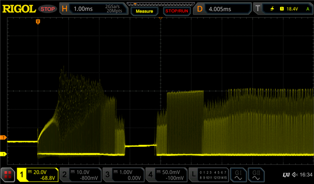

    结果是... 不确定。
    如果 VSYS 在释放 EN 之前稳定、则不再发生振荡! 我不知道这是因为我添加了将模式拉至低电平的 Strap 配置、还是我的设置中发生了其他变化。
    如果我在没有将 EN 保持在低电平的情况下打开 VSYS、仍然会出现这些情况。 有时会出现停止周期、但并不总是如此。 发生这种情况时、在我看来、它比 OCP 更像 UVLO (在我的原始帖子中也是如此)。
    下面是三个振荡行为的示例、现在该模式已连接到低电平。 请注意第三个不同的时基。
    没什么惊喜、但为了完整起见、这里是蓝色的输出电压。 它完全没有意识到交换节点发生的混乱。
    因此、我更改补偿值的实验似乎没有任何影响。

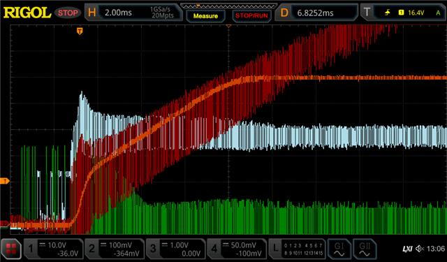

    好的、当然、但在这些小信号中很难在这一级别看到很多东西。 以下是除 SW 之外的所有功能:
    • COMP - aqua、500mV/div
    • SS -红色、200mV/div
    • FB -绿色、200mV/div <-- oops、这是模式、而不是 FB。
    • 输出-橙色、10V/div
    这里的 SW 用黄色覆盖:
    请注意、在这些捕获中、振荡寿命很短、不是特别大。 但这是我为了捕获所有这些信号而可能尝试的最可重复的行为。

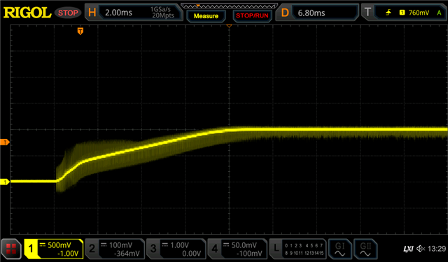

    对于较高的分辨率(不使用多信号时间对齐)、但全部采用相同的500mV/div (2ms/div 标度)、此处仅为 COMP:
    和 SS:
    AND 模式:
    和 FB:

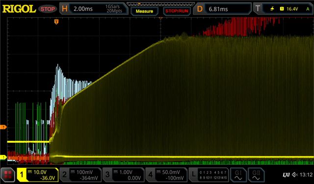

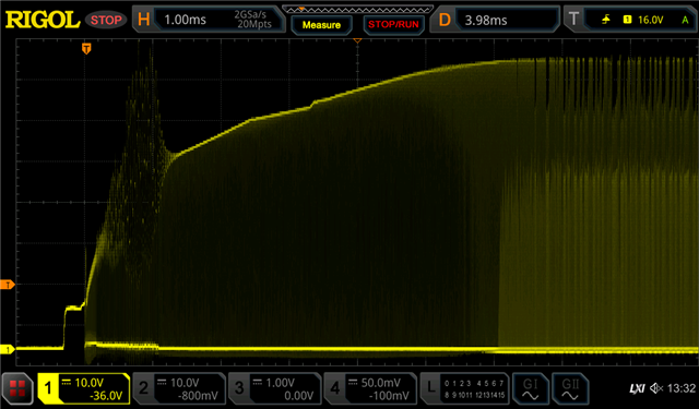

    我不是很满意,我在上面的镜头中捕捉了最初的事件感兴趣,所以我继续寻找条件,揭示它。 在对输入电压、接线配置、输入电容和输出电容进行长时间搜索后、我出现了一个能够可靠重现原始关注行为的组合。 我复制了上面的捕获结果。
    SW + OUT:
    补偿:
    再次进行补偿、以确保:
    SS:
    模式:
    FB:
    而且、为了检查 SW 是否仍在执行我预期的操作、仅限 SW:
    当然、在软启动曲线的拐点就会有惊人的高振荡。
    事实,重现这种行为(这是100%可 在原始板上重现之前,它屈服于实验!) 只是略微调整了输入电容(10µF 至30µF)和输出电容(30µF 至60µF)以及输入电压(12V)、而不是这些变量中的任何更多或更少、导致我认为存在对寄生效应敏感的窄谐振带。 但容易受到影响。

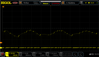

    二极管的 SW 和阳极(请注意、两者均为50V/div):
    上面的放大版表明 它们 只是振荡的开/关部分、具有串联电容器的直流失调电压。 此处的野生占空比变化也很明显。
    嗨、Heath、
    感谢您的所有说明和详细波形。
    器件停止并再次启动这个事实应该不是问题。 在软启动期间、FB 引脚会被调节至上升软启动斜坡。 如果 VOUT 的增加速度快于基准斜坡、则器件将停止开关并等待斜坡跟上。 这是轻负载下的正常行为、与过流保护无关。
    然而、接近 SW 的绝对最大限值的强振荡确实令人担忧。
    为了进行确认、您的设计使用 单一电感器 、哪些不是相互耦合的、正确吗?
    如果使用非耦合电感器、则可能需要使用 添加与耦合电容器(C81)并联的 RC 滤波器 以避免振荡。
    以下应用手册详细介绍了耦合和非耦合 SEPIC 电感器之间的差异。
    https://www.ti.com/lit/an/slyt411/slyt411.pdf
    您可以检查应用中看到的谐振频率是否与应用手册中的此公式匹配?
    根据我在原理图中看到的值、谐振频率应~35kHz、这 确实可以 与波形相匹配。
    Niklas

    我当时查看了这个波形、并检查了振铃之间的距离、对我来说、这个距离在25us (40kHz)的范围内。
    这就是我说35kHz 计算出的谐振可能匹配的原因。
    由于波形分辨率较高、因此您或许可以在此处给出更接近的估计值。
    我同意 RC 会增加损耗。
    如果此振荡现象仅在启动期间发生、则可以考虑在初始测试中大幅增加软启动时间。 我 不确定这是否能在所有情况下解决问题、还是只是降低了外观频率。
    但是、这种振荡风险可能仍然存在、因此使用 RC 滤波器似乎是消除这种行为的更安全的选择。
    Niklas
    哦、请原谅我! 您完全正确。 它的频率大约是39kHz、并且一直如此。 非常感谢您的检查。 我回顾了我的笔记、唯一可以看到的差异是、我向 COMP 引脚添加了100nF、而该引脚稍低、约为35kHz。
    所以共振很可能是一场比赛,这是一个巨大的潜在线索。

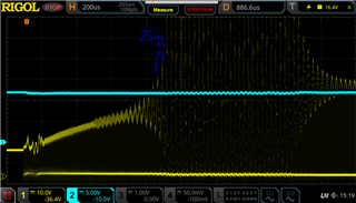

    我注意到另一条线索。 SW 节点振荡的出现与占空比的典型次谐波振荡的出现重合。
    在 SW 节点振荡开始之前、占空比稳定为~50%。 然后、随着 COMP 的增加、经典的短-长-短-长占空比会增加并增长、直至其约为86%/8%、所有问题都会松动。
    这是振荡的出现。 SW 为黄色、COMP 为青色。
    斜率补偿不足是否 一直是一个原因  ?由于固有的谐振、SW 节点振荡会产生影响?
