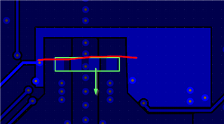

我们将 TPS25730D 与 TPS55289结合使用来形成 USB C 电源。
USB 侧工作正常、功耗高达100W。
上的 TPS55289在开始时似乎可以正常工作、但在低负载(< 10W)下几秒钟后就会失败。 之后、IC 将5V 电源轨与 GND 短接。
我们使用外部 LDO (LM7805)作为5V 电源。
我们已经尝试优化 PCB 以实现出色的热效率、并使用数据表作为参考。
此问题是否听起来很熟悉? 有人检查我们的 PCB/布局吗?

    布局看起来很差、为了使器件正常运行、需要适当的布局。 与数据表中的布局示例进行比较、我认为它不遵循数据表中的布局指南。
    例如、VCC 引脚用于内部控制电路和栅极驱动器电源、但布线过细、并且 VCC 引脚附近没有电容器。
    对于输入和输出电容器、附近没有靠近 Vin 和 Vout 引脚的电容器。
    同样、对于 SW1、SW2布线、两个引脚承载高电感器电流、而 PCB 上的布线太细。
    请严格遵循数据表中的布局指南。 并附加 EVM 示例作为参考。
    e2e.ti.com/.../7674.TPS55289-Layout-Guide-line.pdf
    完成后、您可以与我们共享布局文件以供审核。

    您好 Bruce、感谢您抽出宝贵的时间!
    更新了布局
    Noah

    感谢您的反馈、能否分享您对以下问题的回答。 我将继续进行规格和布局审查。
    1.输入电压范围、输出电压和最大输出电流是多少?
    2.电感器的部件号是什么?
    3.输出电容器的 ESR 值和器件型号是多少?
    4.对于布局,读取每个电容器的焊盘并不容易,您是否可以将铜的透明度更改为60%,或者可以在此处上传.pcb 文件?
    BRS、
    布莱斯
    输入电压:9-20V
    输出电压:完整范围
    输出电流:完整范围
    2.电感器的部件号是什么?
    nl.mouser.com/.../652-SRP1038WA-4R7M
    老实说、我不知道确切的说、因为这个降压/升压稳压器用于一个测试项目、这些电容器是从当地库存中取出的、但它们的质量相当好。
    我包含了 PCB 文件。
     再次感谢!
    PCB 文件、在 Altium 中设计
    e2e.ti.com/.../Combined_5F00_PCB-_2800_1_2900_.PcbDoc

    电感器看起来正常。
    根据输出电压范围和输出电流以及 ESR 和有效电容、需要检查 COMP 参数。 或者、您可以按照以下应用手册检查稳定性、或使用频率响应分析器进行环路稳定性测试。
    简化稳定性检测 https://www.ti.com/lit/pdf/slva381
    对于布局:
    建议在 Vin 和 Vout 侧添加0.1uF 电容/0402电容、以便电容可以尽可能靠近 Vin/Vout 引脚放置。
    2.什么是 J3 ? 如果选择了内部反馈、则 FB/INT 引脚可用作故障指示、并通过100k 上拉电阻器与 VCC 连接。
    在靠近 C10 GND 焊盘的位置添加3-4个过孔。
    4.建议将 EXTVCC 引脚保持悬空、因此内部 LDO 电源需要外部5V 电源。
    5.建议移除电感器下方的 GND 布线。
    6.在底层、建议将 Cin/Cout 电容器移至以下、因此可以将 AGND 布线布置为红色迹线。
    7.和建议将0402封装用于外部信号引脚的电阻器和电容器、以便将元件放置在更靠近器件的位置。
    BRS、
    布莱斯
    您好:Bryce、
    感谢您的帮助!
    它现在工作正常。
    Noah
