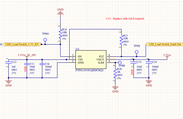

您好、
我在 BMS 应用中使用 PTPS22950CQDDCRQ1作为负载开关。 我的原理图如下所示:
您能否确认此设计? 我可以看到引脚与数据表中的引脚匹配、但是
在 EVK 电路板中、 TPS22950-Q1评估模块用户指南中、引脚1和2交换、引脚 FLT 和 Vout 交换。
您能否证实。
Monika.
    您好、正在等待答复。 您能否证实
    您好、Monica、
    我看到您的担忧。 EVM 用户指南原理图编号错误。 在布局上、我检查了它是否正确完成。
    需要在用户指南上进行更改。
    您的原理图看起来很好。 我不用担心。
    Amrit
    非常感谢您的确认。
