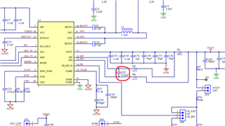

TPS55289直流/直流转换器会出现明显的压降。 以下是设置:
  • 输入电压:  使用工作台电源提供稳定的12V 电压
  • 负载:  3欧姆电阻器
  • 观察到的输出电压:  负载下降至5.4V
  • 流经电阻器的电流:  1.813A.
我禁用了电流限制、并且芯片不会过热。 在没有负载的情况下、输出电压稳定在16.8V。 我已经检查了组件值、反馈回路和连接、但问题仍然存在。
我看到 C21上的电压更高(49.9mV)、但 Rsns 上的电压为19mV。
注意:C21实际上是0.1uF 而非0.22uF
我在启用电流限制的情况下进行了额外的测试、如下所示:
VOUT 设置为:  16.8V
  • 负载电阻:  33欧姆
  • 电流限制:  1.1a.
  • 测量 Iout:  384mA
  • 测量的 Vout:12.6V
  • R3两端的电压:  3.9mV
  • C21两端的电压:  10.4mV
有人能就负载条件下导致该压降的原因提供见解或建议吗?
    您好、
    如果 R3为10m Ω、则输出电流限制为5A。 因此它无法承受16.8V/3 Ω=5.6A。 输出压降正常。
    C21和 R3上的电压应该相同、唯一的区别是滤波了 C21电压。 如何测量 mV 电平浮动电压?
    谢谢。
    您好、
    我发现、C21和 R3上的电压差异是由于输出电流迹线的布局问题造成的。
    但是、我注意到电流限制寄存器在启动时最初设置为63.5mV、但似乎 重新配置为50mV。 这是预期行为吗? TPS55289能否安全地在整个6.3A 电流(Rsns 上为63.5mV)下持续运行、或者是否有可将其缩减的内部机制?
    您好、
    电流限值寄存器的初始值应该为50mV、您能展示一下如何看到63.5mV?
    TPS55289可以在完整的6.3A 电流下安全地运行。
