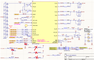

器件型号:LP87745-Q1
LP87745-Q1将使 RSTOUT 每4.9秒输出一次低电平、并在导通后每大约70秒关断一次。我们已经将 SPI-C 低电压提供到0.1V 以下、以便看门狗停用 、但 RST 仍会持续输出低电平。 哪种情况下会出现此问题?附件 是我们的示意图。R61更改为470Ω。
    您好、
    R61 1k 或2.2k 大约可以正常。 但如果您确定这不是由启用 WD 引起的、那么您可以尝试从 PMIC 读取中断、看看还有什么原因导致了这种情况。 如果您可以从0x47h 读取到0x53h 的中断寄存器、那么它会告诉我们发生了什么。
