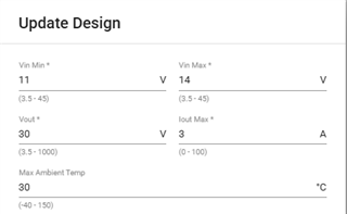

我使用 TI Web 工作台来设计这些规格:

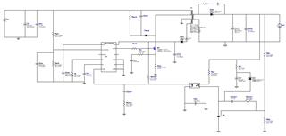

然后我得到了以下设计:
我的问题是、我是否应该相信这种设计并开始为其设计 PCB? 还是需要首先使用 TINA TI 对其进行仿真?
然后我得到了以下设计:

尊敬的 Behnam:
感谢您使用 e2e 论坛、很抱歉耽误您的回复。
此外、还请始终使用仿真工具来验证设计。 您可以在链接 https://www.ti.com/product/LM51551#design-tools-simulation 中找到该器件的 PSpice 模型。
如果您的连接缺失且所有组件均存在、请务必检查连接。 例如、在您的附加设计中、CS 引脚连接缺失、Vin 的 Vbias 连接缺失、次级侧的软启动二极管也缺失。
请参阅此参考设计- https://www.ti.com/lit/df/tidm847/tidm847.pdf?ts = 1747820272397。
如果您有任何问题、请告知我们。
