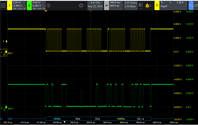

器件型号:LP5861
我已收到 LP5861的样片并将其连接起来。 我通过一个电阻器将 Vsync 连接至低电平、并将其编程为 MODE1。
我将 IPS 连接至低电平、A1 = 3.3V、A0 = 0V。 当我与它通话时、它会响应0x48 - 0x4A (以及0x54-0x57)。
我 将寄存器0x001写入 0x5A (模式1)、然后再写入0x5E (模式3)。
问题:当我回读时、无论我使用哪个 I2C 寄存器地址、我都会收到寄存器0x001的数据0x5A 或0x5E、以我最后写入的数据为准。
I2C 流量看起来良好、频率为100kHz 或400kHz、但事实并非如此。
写入/读取寄存器是否必须为芯片启用?  数据表中并未说明这一点。 在启用输出之前、我想等待所有寄存器都完成编程。
我会继续尝试...
    我指的是 IFS (I2C 模式)。
    这里是寄存器0x002读取的100kHz 流量的屏幕截图。 它应该读取0x00而不是0x5A (寄存器1中的内容)。
    我从寄存器0x000读取的读数与此相同。  它卡在0x5A。
    如果我尝试0x49 (高位地址位为0x100)、则会得到0x00作为数据。 我认为如果我还没有对该寄存器进行编程、它应该是0x80。
    我发现了一个问题。 由于寄存器地址的高2位是 I2C 地址字节的一部分、我当时将 I2C 工具设置为2字节存储器地址、而实际上只有1字节地址。
    这"修复了"问题、但我仍然没有收到对写入和读取某个地址(如0x004)的响应。 读数为0x47。
    默认情况下、该位应为0x57。 我也无法更改它。
    是的、似乎必须将 CHIP_EN 设置为1才能正确对寄存器进行编程。
    看起来寄存器0x004高位字节默认为4、而不是5、尽管可以对其进行编程。 即使在软件复位后也发现了这一点。
    您好、WST:
    是、当 chip_en = 0时、器件将保持待机模式、在该模式下 、I2C/SPI 仍可用于 Chip_EN 系统 并且寄存器的数据会保留。
    是的、寄存器0x004 (Dev_config3)的默认值应为0x57以外的0x47 (将提交修改数据表的请求)。
