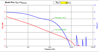

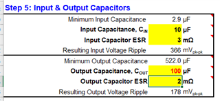

大家好-
我正在寻找一种解决方案、用于需要从24Vnom (18-36范围但可能更严格)到3V 至5V 4-6A 可调输出的隔离转换。 对于大多数现成的解决方案而言、这似乎很棘手、这些解决方案似乎是从底部降到3.3V 并在次级侧具有反馈控制。 然而、该应用的好处是用于加热灯丝、并且调节输出电压可能相对较差。
我一直使用 LM5185-Q1反激式控制器电子表格探索可用变压器的标称值、但输出电容的建议值类似于16666uF。 这是基于内部纹波标准还是基于更多功能来影响反馈稳定性? 正如我说过的、我不需要特别好的调节。 如果它是控制稳定性的一部分、我可能需要考虑不同的控制器、甚至不同的拓扑。
任何想法都是值得欢迎的
    您好、Lucas:
    COUT 值旨在保持低纹波。 这是导致高直流电流和低 Vout (4V/6A)的高阻值原因。 对于 DCM (LM5185)反激式转换器、与 CCM 反激式转换器相比、Iout 纹波具有高谐波含量。 计算器电子表格将 Cout 设置为具有1%的 Vout_rripple_pkpk。 但是、输出纹波不需要那么高、您可以选择较低的 Cout、计算器将会告诉您 Vout 将产生多少纹波。 在补偿环路上、它不应受 Cout 的影响。 您可以找到我为您的案例准备的计算器表。 如图所示、可以在 Cout=100uF 时实现交叉频率 fco = 10kHz、相位裕度= 52.4 (非常稳定的环路)。
    谢谢你
