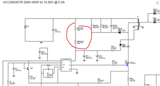

在本例中、 VAUX 为9V 至9.5V。   由于内部齐纳二极管无法正常工作、因为我们的 Vinput 为9V、因此如何计算 Raux。
通过 Webench、得出为10 Ω。
    您好、
    RAUX 用于滤波、而不是帮助钳制 VCC。 10欧姆是用于尖峰滤波的经验法则。 在基准测试期间可以更改其值。

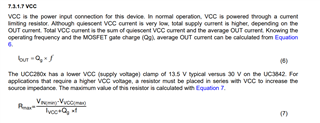

    您好:
    您能帮我说一下、这里指的是哪个 Rmax? 不是 Raux 吗?
    您好、
    Rmax 是指设计中用于启动的圈出电阻器、这可以回复内部13.5V 齐纳钳位。 但在启动后、根据绝对最大值规格、VCC 电压绝对最大值需要小于12V。

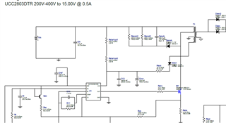

    您好、Huang:
    继续执行上一个查询、
    对于 UCC2803、我们的启动电流约为0.2mA、更高版本应在启动持续时间(默认为4ms)内提供4.1V、鉴于此、我们需要通过更高的电阻器从较高的电压将 CVCC 充电至4.1V。 在本例中通过430k + 430k。 如果是这种情况、则需要更长的时间将电容器充电至4.1V、随后会开始生成 PWM。 如果是这种情况,那么生成 Vout 将需要更长的时间吗?
    或者我在这里遗漏了什么?
    您好、
    软启动时间4ms 是在 VCC 达到其 UVLO 导通后进行计数的。 使 VCC 达到其 UVLO 导通的时间取决于 Rmax 和 Vcc 电容器、但由于 IC 尚未运行、此时间不是4ms 软启动时间。
    您好:
    在电气规格下、我看到软启动的最大值为10ms、在这种情况下、我们是否应该计算10ms 启动时间的电容值?

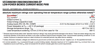

    您好:
    谢谢你,明白了。
    根据数据表、Vcc 引脚的最大电流能力为30mA、但在仿真中、我观察到比20mA 更高的电流。
    这主要是由于 MOSFET 的栅极电流造成的。
    它是否仅在仿真中消耗更多的 IG 电流,但在实际使用情况下它将被限制为小于30mA ?
    您好、
    软启动时间是指在考虑内部电路时实现的规格、无需电容器。
    IC 的 VCC 电流由 IC 偏置和 MOSFET 组成。 在仿真中、IC 的 VCC 固定为一个预选值。 在实际电路中、VCC 电流处于一个偏置范围内。 您的外部电路需要确保不会将电流通过30mA 推入 IC。 IC 内部没有电流限制电路。 IC 最大结温需要进行检查、确保不会超过绝对最大电流之外的绝对最大值。
