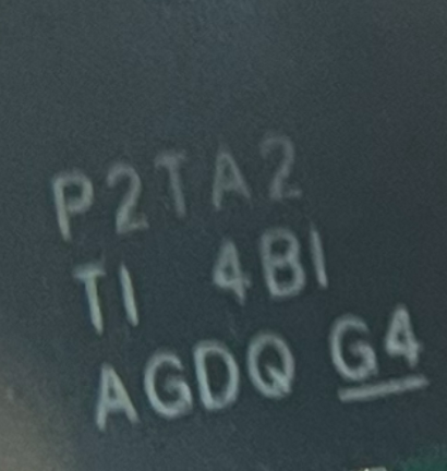

您好的团队、
请帮助查看顶部标记 LM68680FRZYRQ1。
Leo
    嗨、Leo、
    LM6x6x0-Q1系列器件的顶部标记正确。
    Ben

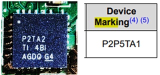

    您好 Ben、
    我是 CM、目前我们公司的 IQC 收到了 IC、但 DS 和 REAL 之间的标记不同、您可以帮助确认吗?
    这些是正确的器件、因为它们是预生产 IC。
