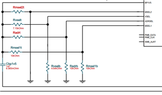

我对链接的问题有一些后续问题
(https://e2e.ti.com/support/power-management-group/power-management/f/power-management-forum/1305420/tps546d24a-noisy-vr-need-to-verify-design-and-hw-sw-configuration)
我有几乎相同的设计:5Vin、0.3Vout、33A。
我的问题是:
1.我知道 PMBus 将覆盖默认/硬件引脚配置值以实现0.3V 输出。
但是、请仍然确认引脚 Strap 配置的理想值:(如果它们完全无关、请确认。)
Rmsel2t
Rvselt
Radrt
Rmsel1t
Rvselb
Radrb
Rmsel1b
根据 Webench 中的命名:
(或者/另外、我们可以访问 https://www.ti.com/tool/download/SLURB01
我也对上述文档与  数据表中链接到的 www.ti.com/.../SLUC686之间的重叠感到有点困惑。)
2、原始帖子还提到了解决方案中的明显噪音。 此问题是否已解决? 是否有任何具体问题? (我的布局没有散热焊盘)
3.我们还可能会动态切换电压输出,所以会喜欢相同的"补偿培训",如原线程中所述。
非常感谢
    您好、Kurt、
    我想澄清一下、特定 PMBus 命令是初始化为检测到的电阻还是存储的 NVM 存储器选择的值、具体取决于 PIN_DETECT_OVERRIDE PMBus 命令中的命令位。 出厂默认设置为0x1F2F、这意味着器件将在上电时或恢复后复位为引脚检测值、而不是使用 NVM 值。 我附上了可供使用的较新版本的 SLURB01、第二个选项卡将帮助您进行引脚检测编程。
    e2e.ti.com/.../7206.TPS546x24y_5F00_ExcelCalculator_5F00_SchematicLayoutChecklist_5F00_bodeplot_5F00_V2p2.xlsx
    我 没有关于原始帖子的更多信息、因为它已脱机;但是、问题似乎已解决。 我不确定提供了什么培训、但如果您需要帮助、我们可以拨打电话来讨论我可以如何提供帮助。 请随时通过 t-ide@ti.com 与我联系
    谢谢您、
    Tomoya
    尊敬的 Tomoya:
     感谢您的快速响应!
    1.是-计划通过引导来使用 PIN_DETECT_OVERRIDE 命令、然后参考 NVM 设置 并输出0.3V。
    2.使用您提供的电子表格,我得到这些电阻值。 我在回复时有所延误、因为我试图解决 G20单元格中的不适用问题、但我没有取得任何成功。 我可能错过了一些愚蠢的东西。 我已通过电子邮件与您共享了整个电子表格。
    Kurt

    只是为了跟进其他阅读.
    最终解决方案是将 VOUT 设置为"EEPROM"而不是0.3V
    现在看起来很明显...
