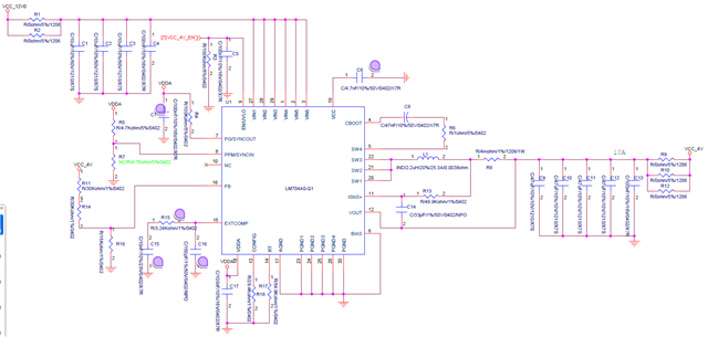

尊敬的团队:
请帮助查看原理图、谢谢。
e2e.ti.com/.../LM70XX0_5F00_quickstart_5F00_calculator_5F00_A1.xlsm
    您好、

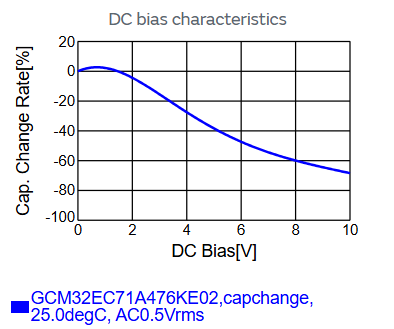

    随附了更新后的快速入门计算器以及更新后的外部补偿 BOM。 需要注意的一点是输入和输出陶瓷电容器。 对陶瓷电容器施加电压时、电容会降额。 因此、在计算器中输入电容值时、需要使用电容降额值。 您可以在元件的网站(如 Murata 和 TDK)上对其中的大部分值进行微调。 如果使用了 Murata 电容器、请参阅链接以了解输出电容器示例:
    GCM32EC71A476KE02
    e2e.ti.com/.../LM704A0_5F00_quickstart_5F00_calculator_5F00_A1_5F00_06092025.xlsm
