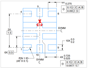

器件型号:TPS22998
您好、您能帮我解决以红色突出显示的距离吗?
    您好:
    我会检查一下、然后重新回到这个问题上
    您好、Aarthi、
    红色提及的典型距离值为0.25mm。
    Amrit
