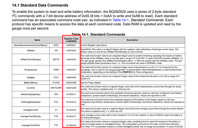

器件型号:BQ28Z620
您好团队:
您好团队:
我们目前在项目中遇到以下问题
(1)当多个驱动器同时工作时、逻辑分析仪捕获的波形不正确、在此过程中时钟存在延迟、并且在读取寄存器之前和之后、SDA 和 SCL 电平均为低电平、如 gaute.kvdat 中所示
(2)仅保留电量监测计驱动器时、时序图正确、如 fuel-gAUGE_comrRECT.kvdat 中所示
(3)读取数据时出错
Current:128;Cyclec_count:0;voltage:32768;temperature:128;soc:128;status:128
另一个读取结果为电流:0;cyclec_count:0;voltage:32768;temperature:0;soc:0;status:0;在 EVK 测试期间、我们使用大端模式来读取电压(小端模式未正确读取数据)其余数据在小端模式下读取
(4)我是否要与您确认 bq28z620的寄存器地址是16位?
