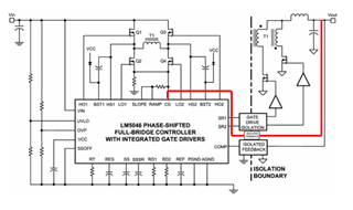

  1. 使用电流互感器将 CS 的电流检测输入描述为来自初级侧的输入(数据表7.4.3)。 他们是否可以使用 CS 来检测次级侧(而非初级侧)的电流?
  2. 将 CS 用于次级侧电流检测时、会产生什么后果或必须注意什么?
  3. 我们可以向客户推荐任何新器件?
 本研究的背景是、他们希望将电流设置为25A、Vout = 14.5V、与输入电压无关。 数据表中仅介绍了如何使用 CS 进行初级侧电流检测、我们认为它们无法控制次级侧电流。

    您好、
    1.请绘制一个电路,以显示您要感应电流的位置。 根据您的图纸、我可以提供我的评论。 我不理解您要做什么、为什么不检测初级侧的电流以及在何处检测电流(电路中)、因此我不知道现在如何解答您的问题。
    2.请提供您的电路图,以便您感应电流。

    它们想要实现一种恒定电流(CC)运行、电流为25A、14.5V 时、需要检测次级侧的电流:
    这种做法是否可行? 一般而言、还有哪些其他解决方案可以通过相移全桥转换器或隔离式转换器实现 CC/CV 运行?

    您好、
    要检测的电流达到峰值时、初级侧 MOSFET 将关断。 但检测点更像是纹波较小的直流电流、因此检测可能难以通过 IC 正确确定-峰值电流阈值和检测电路元件具有容差、这使得电流检测变得更加困难。
    似乎您需要平均电流控制、但 LM5026没有该功能。
    此外、我们没有相移全桥的平均电流检测控制器。
    根据您的功率级别和输入电压范围、UCC2870x、UCC28630、UCC28782、所有这些都具有 CV CC 操作。 但这些电源适配器适用于离线通用交流/直流电源适配器、就像个人电子产品一样、它们是隔离型反激式转换器。
