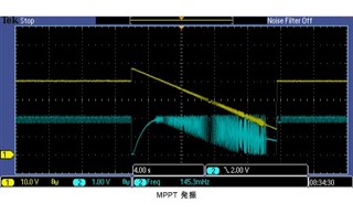

我使用 bq25756设计了 MPPT 太阳能充电器。
为了支持各种太阳能电池板、VAC_DPM 设置为14V。 该系统允许在12V 和24V 电池配置之间进行选择。
在一个测试用例中、我使用一个 VOC = 50V 和 Pmax = 450W 的电池板、并连接到12.8V LiFePO₄ μ F 电池。 该设置主要没有问题、但我观察到、当太阳能辐照度降至特定水平时、IBAT 上会在大约500Hz 至1kHz (可闻)处发生振荡。
最初、我通过硬件设置了 ILIM = 16A 和 ICHG = 20A、但这导致 MPPT 环路不稳定地循环、因此我删除了这些硬件限制。
现在、在电流配置下、MPPT 环路正常运行、但在中等日照条件下振荡问题仍然出现。 它不会在阳光充足或光线非常弱的条件下发生。
这种行为是否会由电源路径或控制环路某些部分中的谐振或相互作用引起?
作为基准、EN_TERM、EN_PRECHG 和 EN_PFM 均设置为禁用。
IBAT:5A / V

    您好、Ethan、
    我附上了高分辨率原理图bq25756SCH
    我没有尝试设置 EN_CONV_FAST_TRANSIENT = 0。 我的印象是、这只会影响反向模式—这是正确的吗? 我将对其进行测试。
    该问题出现在大约40V 和3A–7A 的条件下。 在 MPPT 扫描期间检测到峰值电流后、振荡持续开始。
    有趣的是、即使太阳能电池板条件几乎相同、振荡也并不总是发生。 (它间歇性地发生、这使得故障排除变得困难。)

    >面板的开路电压和短路电流是多少?
    所用面板的开路电压为49.04V、短路电流为11.55A。
    >这很有趣。 振荡也取决于电池电压吗?
    是的。 我们使用12.8V LiFePO4电池、使用开路电压约为24V 的电池板时不会发生振荡。
    当电池板的开路电压与蓄电池电压之间的差值较大时、似乎会发生振荡。

    您好、Ethan、
    我在振荡期间和正常条件下都捕获了寄存器值。
    需要注意的一点是、在振荡期间有时会设置 VAC_DP_FLAG。
    VAC_DPM 寄存器配置为14.0V、
    而硬件 ACUV 阈值设置为12V。
    Shuji Todoriki

    您好 Shuji、
    感谢您提供新信息。 寄存器看起来非常普通。 感谢您对此有耐心。 这周我已经被淹没了。
    顺便说一下、您是否已经发送了原理图? 我在我的"直接邮件"文件夹中找不到它们。
    我还有几个问题可以帮助调试此问题:
    • 您是否会在较低的电池电流(例如3A 左右)下看到这种振荡?
    • 如果您将大容量电容(1000µF 等)与 VAC 和 VBAT 并联、这种振荡是否会消失?
    • 您能给我发送所用电感器和 FET 的器件型号吗?
    • 您能否使用示波器测量 LODRV1、HIDRV1、VAC 和 VBAT?
    Ethan Galloway

    问:您是否在较低的电池电流(如3A 左右)下看到了这种振荡?
    答: 直到前一周,振荡只发生在较低的电流水平(约1-3A )。 然而、自上周以来、它也开始在更高的电流(5A 以上)下发生。
    问:如果您将大容量电容(1000µF 等)与 VAC 和 VBAT 并联、这种振荡是否会消失?
    答: 我们尚未尝试使用1000µF、但我们确实在存在振荡的情况下连接了一个470µF 电容器、并观察到没有明显的变化。
    接下来我们将尝试使用1000µF 电容器。
