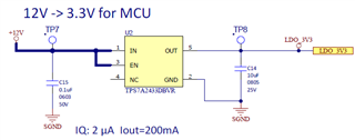

请帮助 查看 TPS7A2433DBVR 原理图、谢谢!
    您好 Kevin、
    通道元件上的功率耗散过高、会导致器件几乎立即进入热关断状态。 封装的结至环境热阻为167.8°C/W、功率为1.74瓦[(Vin - Vout)* Iout]、内核温度将超过300 C。建议使用降压转换器降低输入电压或减小 负载电流。
