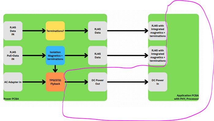

我将基于 TPS23731开发一款4级 PoE PD 器件的直通电源管理 PCBA。
下游系统是一台单板计算机、已具有以太网隔离磁性元件和 PHY。
我基本上是实现 TPS23731评估板的参考设计、但想省略附近应用 PCBA 上的隔离磁性元件、我担心会导致通信问题的冗余隔离磁性元件。
如何使用 TPS23731与上游 PSE 连接、并且在此电源管理 PCBA 上无需隔离磁性元件便仍符合分级等要求?

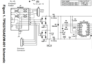

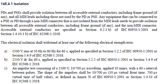

    标准 PoE 需要隔离、如下图所示。  如果您有本地负载或 MCU 并使用非隔离式直流/直流、它可能无法完全隔离。
    如果您仍考虑使用非隔离式解决方案、使用 TPS2378 + LM5116构建降压转换器可能会更容易。 我们有适用于非隔离式情况的参考设计(www.ti.com/.../PMP11257)。
    如果您有其他疑虑或问题、请告诉我。

    您好 Diang -感谢您的快速答复。
    我的整个系统都具有完全隔离功能、因为下游单板计算机上的 RJ45连接器具有集成的磁性元件和终端、而 TPS23731反激式拓扑为其提供电源隔离。
    请参阅下图、其中我在隔离区域周围画了一条粉色线:
    您可以看到系统采用两个外部以太网连接。
    其中一个位于顶部的完全不触控、只是直通、应用 PCBA 上的磁性元件提供隔离。
    第二个以太网连接是 PoE+数据。 我怀疑我仍需要电源 PCBA 上的隔离磁性元件来有效提取模式 A PoE 电源。 我有点担心、因为这会在非常小的空间内有效地将两个以太网隔离磁性元件放置在数据路径中。 我不确定这可能会产生什么影响、但应用将少于千兆位以太网、因此这可能不是问题。
    在底部、TPS23731驱动反激式器件、从而为下游应用 PCBA 提供电源隔离。
    我不确定的方面:
    -是否有任何公认的方法来提取模式 A PoE 并与不需要隔离变压器的 TPS23731 (或其他 TI 组件)保持分类握手? 因为我在其他地方已经实现了应用级隔离。
    -对于直通数据对,建议在电源 PCBA 上使用什么端接,没有? 处理所有噪声、会怎样?

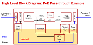

    您好、Jim、
    感谢您详细了解您的问题。
    模式 A 或模式 B 由 PSE 决定。 安全的方法是在 PR12-36和 PR45-78上安装两个整流器、如下例所示。 您的 PD 可以通过任一对接收 PoE 电源。 这对只需要磁性元件就需要数据隔离。
    DIAN
    您好 Diang -用于数据隔离的磁性元件已经存在于另一个不同的和单独的 PCBA 上、因此我没有机会连接到那里的中心抽头变压器连接以实现 PoE。
    我担心添加一个额外的"上行"隔离变压器来提取中心抽头的 PoE 连接、因为我担心会影响信号路径。
    更具体地说、我尝试去掉图中标记为"隔离磁性元件+端接"的蓝色方框、因为电源路径已经通过反激式转换器实现隔离、并且数据路径将由第二个 PCBA 上的 RJ45集成磁性元件隔离。
    蓝色块是否无法在不影响数据信号的情况下提取 PoE 电源? 数据路径中的冗余隔离变压器如此靠近是否存在问题?
    您好、Jim、
    PoE 电路中需要"隔离磁性元件+端接"、它可以将 PoE 电源分成直流电压和信号脉冲数据。
    对于 PoE 电源方面、 PR12、36、45和78需要4个中心抽头。 PR12-PR36、PR45-PR78需要2个整流器。
    对于数据方面、需要磁性。 如果没有数据、PoE 不一定严格需要磁性元件。
