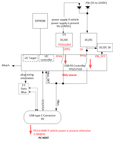

    在未来的产品中、我只想将 TPS25751 与 5V 至 20V 电源搭配使用。 当我仅将电源连接到 USB Type-C 连接器、但我的产品未通过任何其他方式供电时、我希望 TPS25751 禁止该电源从 VBUS 输入传递到 PPHV 信号。 我们能原谅这个吗?
    如果可以、您能帮助我使用 TPS25750EVM 进行该测试、并通过应用程序编程仅>5V 至 20V 的 PD 源功能吗?

    您能否确认我可以根据所附原理图仅将其用作 5V 至 20V 电源? 我可以使用我的 TPS25750EVM 进行测试吗?

    2 - TPS25751 不适合仅供电应用。 为了支持 20V 合约、根据 PD 规范、PD 控制器还必须支持 5V、9V 和 15V 电压。 如何控制直流/直流转换器?
    Aya Khedr

    根据选项 2 中的前一回答、如果 PPHV 上的电压无法由连续的电压 5V、9V、15V 和 20V 驱动、则 TPS25751 无法用作 20V 电源?
    如果我最终想通过 GPIO 驱动 PPHV 通道的 DC/DC、是否可以?
    如果是、您能否确认它将 GPIO 配置为输出并根据 SLVUCR8A 文档的表 5-2 选择事件名称:SourcePDO1Contract。
    如果我最终想通过 GPIO 驱动 PPHV 通道的 DC/DC、则可以 使用 15 至 24VDC 的输入电压。
    如果我最终想通过 GPIO 驱动 PPHV 通道的 DC/DC 是可能的、或者使用输入电压:15 至 24VDC 的 I2C。
    否则、使用 I2C 控制 DC/DC 的解决方案、具有 15 至 24VDC 输入。 我的系统没有电池。
    您好 Felix:
    我将尝试在 EVM 的终端进行复制。 请注意、TPS25750 不推荐用于新设计、并且支持有限。
    上述 GPIO 事件将用于控制直流/直流转换器以提供所需的电压。
