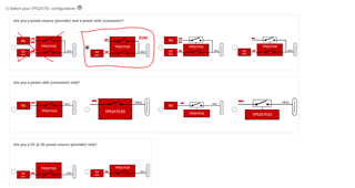

电池充电器应用示例显示了由 TPS25751 “I2Cc"总“总线供电的充电器、并且只有一个来自 TPS25751 “PPHV"的“的直流输入。
我们的产品应用有第二个“外部 DC“输入源、其优先级高于 USB 源。  我们使用 TPS2121 电源多路复用器选择 TPS25751 “PPHV"输出“输出或我们的“外部直流“输入来为 BQ25798 “VBUS"输入“输入馈电。
BQ25798 在连接或断开 USB 源时、在“外部 DC“优先级输入上运行时会遇到问题。  TPS25751 并不了解“外部 DC“存在。
我们是否应该将 BQ25798 I2C 与 TPS25751 “I2Ct"(“(目标(目标)总线直接连接到我们的嵌入式控制器 (EC)?  如需在 TPS25751 和 BQ25798 之间使用我们的 EC、您是否有操作和设置建议?

    我们是否应该将 BQ25798 I2C 与 TPS25751 “I2Ct"(“(目标(目标)总线一起直接连接到我们的嵌入式控制器 (EC)?
    正确的、在我们的会议结束后、我建议您使用嵌入式控制器直接控制 BQ25798 和 TPS25751。
    要在 TPS25751 和 BQ25798 之间使用我们的 EC、您是否有操作和设置建议?
    我们的建议不多、但我将概述 TPS25751 会在直接连接时处理哪些问题、以便您可以考虑如何将其集成到 EC 代码中。
    对于 TPS25751 GUI 中的配置问题、您应该选择第二个选项。 BQ 配置专门适用于 TPS25751 通过 I2C 控制 BQ 器件(如果系统中有 BQ,则不适用于该器件)。
    关于 PD 和 BQ 的 EC 控制、有几项要求。

    亮起 上电 、根据需要配置电池充电器。 与支持该 IC 的团队合作、满足完整的要求列表、但这些要求包括充电电流、术语电流、禁用看门狗计时器和其他一般配置。
    已连接受电方 ,因为你只支持一个 5V 的合约,并通过 PP5V 和一个专用的 5V 总线,你不需要在这里做任何事情。
    供电方已连接 、  如果您选择从 Type-C 端口充电 、您需要更新 IINDPM 和 VINDPM 以匹配。 在启用将 TPS25751 连接到 BQ 的电源路径之前、应对这些进行配置。
    关于这方面所需内容的一些一般准则:
