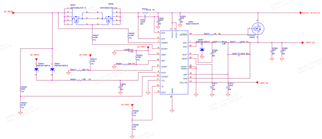

尊敬的团队:
你能帮助审查以下 sch 吗? 它是否支持电芯平衡? 如果没有、我们是否建议替代方案?
此外、客户还想知道是否有任何其他 3 节电池充电解决方案?
要求:3S1P、支持电源路径管理。
    尊敬的 Kailun:
    我在原理图上没有看到任何明显的错误。  我没有计算 ISET 或 OVPSET 值。  这些可以在 https://www.ti.com/tool/download/SLUC231 上使用 xls进行检查。 虽然不是必需的、但我们建议使用下面重点介绍的元件。  输入 RC 可滤除热插拔电压尖峰。 FET 上的 2 个电容器为输入 FET 提供软启动。
    充电器不具有均衡功能。  您可以添加一个外部电芯平衡器和保护器、例如 I2C 控制的 https://www.ti.com/product/BQ76905。

    尊敬的 Jeff:
    非常感谢您的答复! 我想与你进一步核实:
    根据芯片设计、我 认为有必要通过 ACDRV 引脚驱动 MOSFET 栅极来控制 MOSFET 开关。 但是、指定的参考设计将其置于两个 MOSFET 的源极电平。 我想问一下、我们的设计是否需要修改。
    尊敬的 Kailun:
    糟糕。  我漏掉了这个。  CMSRC 引脚必须连接到共源接头。
    Jeff
    谢谢 Jeff、
    如果 CMSRC 引脚连接到共源、如何实现芯片控制?
    我们有 3 节电池充电器支持电池平衡吗? 我记得 BQ25887 可以支持 CB、但它是 2S。
    尊敬的 Kailun:
    CMSRC 引脚为 ACDRV 上的电荷泵输出提供一个“GND"节点“节点。
    TI BCP 组没有集成了电芯均衡功能的 3 节电池充电器。
    Jeff
