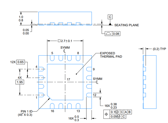

我 在数据表或在线封装数据库中找不到采用 RSA S-PVQFN-N16 封装的 TPS54394RSAR 散热焊盘的详细信息。
在哪里可以找到这些信息?
Todd
    尊敬的 Todd:
    它位于数据表中:2.7x2.7
