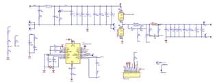

我的客户使用了 LM5148-Q1、但他们 根据 电气特性表测试了睡眠电流 Isleep1/2、“1.03V≤VEN≤80V、VVOUT = 5.0V、稳压、无负载、不进行开关、VPFM/SYNC = VDDA“。 但电流为~16uA、而不是 9.9uA。 您能检查一下、对于 16uA、它是正确的吗? 谢谢你。

    感谢您的 Qucik 回复。 但是、典型值为 9.9uA、通常应使用典型 VIN 和 25°C 进行测试。 但现在在 25°C、12V VIN 下、它是 16uA、我认为这将超出规格。 比如高温和转角器件。
    Yu
    尊敬的 Yu:
    请分享客户如何测量漏电流。 在测量如此低的电流时、存在读数不准确的情况。
    还请分享该设计的原理图。
    Taru
    尊敬的 Taru:
    请检查原理图、删除 R6、将 VDDA/SYNC 连接到 PFM、将 FB 和 FB_VDD (5V 固定 VOUT) 连接在一起。 然后是 12V (VIN)、EN=5V、OUT=6V。 测量输入电流。
    最棒的餐厅
    Yu
    尊敬的 Yu:
    您能分享分辨率更高的原理图吗? 很难阅读这一页。
    此外,用于测量电流 — 您使用哪种电流表?
    Taru
    e2e.ti.com/.../BuckController._7E002800_26_2900_.pdf
    尊敬的 Taru:
    请查看随附的 PDF 版本。 应该更加明确。 我使用 Keysight 61/2 万用表进行电流测量。
    Yu
    尊敬的 Yu:
    我今天要离开 — 我会尽快回来给你。
    Taru
    尊敬的 Yu:
    需要考虑以下几点:
    1.我的第一个建议是移除输入 EMI 滤波器。 由于 ESR 和 DCR、C27 电容器和滤波电感器将分别消耗一些能量。 我认为这应该能够使该值接近您在数据表中看到的值。
    2.另一个区别点是 FET。 FET 的漏电流也会增加净输入电流。 也请将其视为一个因素。
    因此、在输入侧测量的是 LM5148 的睡眠电流+输入级的漏电流+ FET 的漏电流。
    希望这有所帮助。
    Taru
    尊敬的 Taru:
    我没有填充任何 EMI 滤波器常见问题。 因此没有电流流入 EMI 滤波器。 那么、您的意思是输入侧电流包括  FET 中的睡眠电流+漏电流、您如何在数据表中获得 9.9uA? 如何进行测试? 谢谢你。
    Yu
    尊敬的 Yu:
    对延误表示歉意 — 我在过去一周左右的时间里不在办公室。
    如何在数据表中获得 9.9uA 的电流? 您如何测试?
    这是在验证期间在我们的 ATE 工作台上进行的测试、因此不包括任何与 IC 无关的漏电流。
    我在查看您的原理图时看到 PFM/SYNC 悬空 — 请确保将其上拉至 PFM。
    您还可以探测开关节点以确保没有看到开关周期(器件将在错过 16 个开关周期后进入睡眠模式)。
    我也看到已实现了两种 — 电感器 DCR 检测和分流电流检测。 您需要使用两者中的一个。
    Taru
