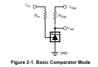

尊敬的技术支持团队:
我设计了以下 OVLO 电路。 根据我的测量结果、电路的阈值(串联 P 沟道 FET 关断)远低于我计算出的阈值(低~2V)。 当 I 降低 R2 值时、阈值 (VOUT_OFF_nom) 将更接近我的计算值。
我的问题是、如何准确地设计和计算阈值? 我看不到 I_KA(阴极电流)与阈值之间的相关性。 作为 I_KA 的函数的 V_KA(阴极电压)是多少?
V_KA (V_REF、I_REF、R4、R5、R2) 函数是什么?
定义输出电压(负载两端的电压)的函数如下。

    您似乎希望创建一个过压检测电路、在该电路中、当 V1 达到大约 18V 时、TL431 将导通。
    首先、请考虑使用 TPS3760E 等电压监控器进行 OV 检测:
    https://www.ti.com/product/TPS3760
    此解决方案可能有助于简化设计。

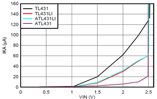

    对于 TL431 实现、 TL431 似乎比预期更早导通、这会导致 PMOS 提前关断。 这可能是由于 TL431 的泄漏行为。 请参阅以下内容:
    随着原理图中 Vin 的增加、即使在 Vin = 2.5V 时完全导通之前、器件也会开始分流电流。
