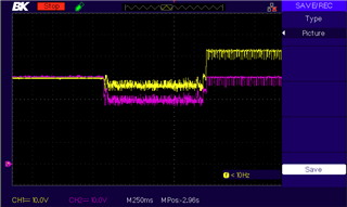

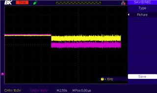

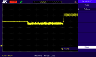

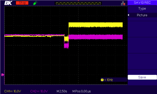

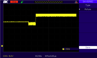

    请在下面找到所需的波形。 如前所述、使用了共享原理图中的相同电路、仅将齐纳限流电阻器更改为 4.7kΩ。
    在这两种情况下、输入电压均固定为 40V、并在整个测试过程中保持恒定。
    向电路板施加使能信号时、波形会发生变化。
    波形详细信息:
    黄色:VCAP
    粉色:vs.
    输入 (Vin):40V、来自外部电源
    随负载变化的情况
    空载
