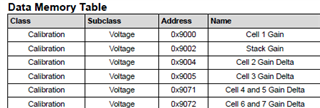

我将使用 BQ76907 5 电芯配置来计算电芯增益。
Vcell mode = 0x05
电芯 1 增益= 65535
Cell # Gain Delta = 0

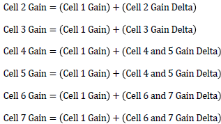

使用以下公式计算电芯#增益、其中电芯输入端有 2 个精确的直流电压 (2.5V 和 4.5V)、并对从 Cell # voltage () 命令获得的每个电压的 16 位计数中的多个原始测量值进行均值计算
  2.5V 原始电压   4.5 原始 增益 Gain Delta
VCELL1 13777 24649. 12055.92
Vcell2 13761. 24620 12070.36 14.432913
Vcell3. 13774 24640 12062.58 6.6570533
Vcell4. 13778. 24660 12044.84 –11.078775
vcell5. 13760 24613 12077.03. 21.10592
1.电芯 4 和 5 增益增量=(电芯 4 增益 — 电芯 1 增益)或 (电芯  5 增益 — 电芯 1 增益)?
2. 电芯 6 和 7 增益增量=(电芯  6 增益 — 电芯 1 增益)或 (电芯  7 增益 — 电芯 1 增益)?
3.在我的应用中,电芯 4 和电芯 5 的增益会存储在哪个数据存储器地址? 电芯 5 和 7 或电芯 4 和 5?
