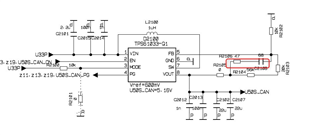

您好的团队、
我的客户正在 他们的电路板上测试 TPS610333-Q1 环路稳定性、SCH 如下所示、R2106 和 C2106 不组装。

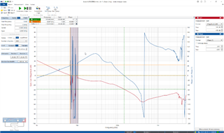

以下是环路测试结果、您可以帮助提供一些关于结果改进的建议吗?
张晓伟

    尊敬的  Xiaowi:
    整体波特图正常。
    对于带阴影的部分、请尝试重新测试波特图。 如果仍然存在这种振荡、请尝试  在 VIN 引脚附近添加一个大电解电容器。
