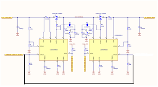

我计划使用 LM5069MM-1 作为双向开关控制器 、驱动 2 个反串行或背对背 MOSFET、两个 FET 的源极连接在一起并连接至 OUT 引脚、而两个栅极都连接在一起以连接至 GATE 引脚。
我的意向如下:
从 VIN 流向 VOUT 的电流:使所有功能正常工作(UVLO、OVLO,电流限制,功率限制)
从 VOUT 流向 VIN 的电流:仅保留 电流限制和功率限制
在反向电流中、VIN-SENSE 将为负、但不会超过+/–0.3V 的绝对最大值。 对于正向 或反向电流、控制器是否可以根据电流限制关闭 MOSFET?
    从 VOUT 流向 VIN 的 电流:仅保留电流限制和功率限制
    LM5069 无法实现这一点。 我们的热插拔控制器甚至都不支持此功能。
    如果我 采用以下配置背对背连接 2 个 LM5069、我能否针对从 VOUT 流向 VIN 的电流实现电流限制保护?
    两个 LM5069 均通过来自 MCU 的相同信号启用、VIN 位于左侧、VOUT 位于右侧。 VIN 可用后、Q1 将在软启动时导通 (D1、Q3)、Q2 体二极管将导通。 一旦 VOUT 电压可用、右侧的 LM5069 将通过软启动 (D2、Q4) 导通 Q2。
    发生正向过流故障(从左到右的电流)时、左侧 LM5069 将关断 Q1、最终右侧 LM5069 将关断 Q2、因为在其引脚 2 上未检测到电压。
    出现反向过流故障(从右到左的电流流动)时、右侧 LM5069 将关断 Q2。 但是、Q1 仍然导通、Q2 体二极管可以导通。 如何使左侧 LM5069 也关闭 Q1、将右侧 LM5069 的 PGD 连接到左侧 LM5069 的 UVLO? 这是否会在启动时导致问题、其中 LM5069 都无法驱动 Q1 和 Q2?
    看起来没有问题。 请在硬件中实施并测试功能。
