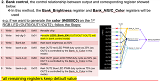

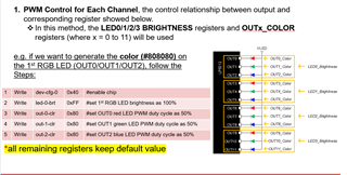

我目前正在通过该软件调试 LP5009 LED 控制器。 控制它。 很遗憾、LP5009 无法正常工作。 您有一个用于器件初始化/配置的示例代码吗? 例如、如何设置哪些寄存器。
(代表我的客户)
谢谢、再见
Hanno

    LP50xx 支持 单独的通道控制和组控制。 请参阅以下指导、了解如何为这两种控制方法配置寄存器。
    Felix
