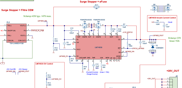

您好、
在发生浪涌事件时、如果 VS 引脚由齐纳二极管保护、则需要在 VA 和 VS 之间连接一个二极管、如下所述: https://e2e.ti.com/support/power-management-group/power-management/f/power-management-forum/1425702/faq-lm74930-q1-what-is-the-function-of-diode-on-vs-pin?tisearch=e2e-sitesearch&keymatch=LM74930
如果 VS 引脚通过 RVS 和齐纳二极管直接连接到 VIN、是否需要在 VA 和 VS 之间使用该二极管?
我的应用是改进 TDK-AMBDA 模块的浪涌保护、该模块的输出钳位最大为 47Vcc 我的 DC/DC 有点高、因此我在 TDK 模块之后添加了浪涌保护、以将输出钳位在 37Vcc、而不是 47Vcc。 LM74930 IC 的输入最大电压为 47Vcc 您是否可以确认我不需要 RVS+齐纳二极管、并且可以将 LM7930 的 VS 直接连接到 TDK 模块的输出端。 请在下面找到 SCH。
谢谢你。
    您好、Pierre:
    我明天会回来的。
    Shiven Dhir
    您好、Pierre:
    如果将 VS 引脚直接连接到电源轨、则不需要二极管。
    此外、请将 VCAP 增加至 330nF、从而满足数据表中的公式。
    Shiven Dhir
