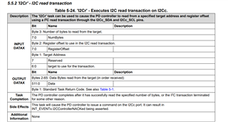

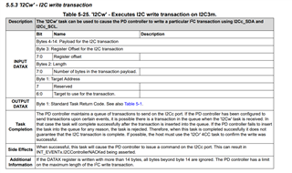

    通常、不需要进行进一步控制、因为必要的控制由 PD 控制器驱动。 为了澄清一下、如果您的系统需要进一步控制电池充电器、MCU 需要使用 4CC 命令'I2Cw'通过 PD 控制器写入电池充电器。 不需要在 I2C 写入之间等待 5 秒、这只是一项建议、应理解这在大多数系统中是不可行的。

    正确的是、您可以通过 PD 控制器 4CC 命令写入 BQ。 PD I2C 是读取 — 修改-写入、因此您需要将完整数据写入寄存器 0x31。

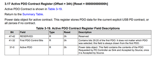

    1 — 设置在协商新的 PD 合约时发出警报的中断事件(寄存器 14h)。
    2 — 读取活动 PDO 合约寄存器 34h、以确定已协商的 PDO(例如 15V/3A PDO)
    3-将 BQ 上的充电电流调整为所需值。 主机可以通过 4CC 命令'I2Cw'写入 BQ。 请注意、输入电流限制寄存器将由 PD 控制器自动设置、不需要由主机进行调整。
