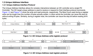

我正在开发一个包含 TPS26750 的工程、支持 5 个 SPR PDO 和一个高达 140W (28V @5A) 的 EPR PD。
我已使用 USBCPD 应用程序自定义工具配置固件、并使用 Aardvark 编程器对电路板进行编程。
该电路板看起来按预期工作、我可以选择已编程的 PDO 和 EPR、输出正确的电压。
我希望能够通过 I2Ct 接口监测和控制 TPS26750、但我发现、当读取寄存器 0x32 时、它与我 使用的编程 EEPROM 的设置不同。
我已附加逻辑分析仪对从寄存器 0x32 读取的捕获结果、我期望 PDO 和 EPR(在位 0-5 中)分别应为 5 和 1、但它们显示为 7 和 7。
我怀疑我遗漏了一些东西、希望能提供任何帮助。
提前感谢
Erik
P.S.我似乎无法上载.Sal 文件,我尝试了多个浏览器和计算机。
    您好、Erik、
    您是否可以共享您正在使用的 json 和从寄存器 0x32 读取的原始数据?
    使用 I2C 接口时是否考虑了“Num Bytes“字节?
    谢谢。此致、
    Chris
    您好、Chris、
    我没有考虑到“字节数“字节、感谢您指出这一点、我完全错过了。
    我还发现我反转了 PDO 字节的位顺序、这也没有帮助。
    谢谢您、我现在可以成功读取寄存器了。
    关于动态更改活动 PDO 和 EPRS  的数量、我只需更改寄存器 0x32 的“Number of valid PDO“和“Number of valid EPR“位、或者我是否还需要将 TX 源 PDO 位清零

    您好、Erik、
    是的、您只需更改有效 PDO 的数量。
    谢谢。此致、
