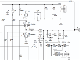

我们有一个基于 BQ40Z60 的 4 节电池。 我们的一个客户注意到、当从墙壁上拔下 AC/DC 适配器但仍连接到电池时、我们某些电池的充电器输入引脚会使电池组电压接通。
经过一些研究、我们发现充电器输入引脚和 GND 之间连接的电容会导致该问题。
我们可以通过以下方式重现此问题:
  1. 在电池的充电器输入引脚与 GND 之间连接一个 100uF 电容器
  2. 将实验室电源设置为 24V/3A。
  3. 将电源连接到电池的充电器输入引脚和 GND
  4. 等待充电电流开始流动(来自实验室电源的~1、8A)
  5. 使用旋钮将实验室电源缓慢降至 0V(1 秒内)。
  6. 观察充电器输入引脚上的电压降至电池包电压、而不是 0V
  7. 可以观察到、当短暂断开 100 μ F 电容器时、即使在重新连接后、电压也会降至 0V 并保持为 0V
我们的原理图基本上是 BQ40Z60 EVM 原理图的副本。 充电部分相同:
我们的原理图在使用相同 MOSFET 的情况下以相同的方式连接。 如果有任何外部电容连接到充电器输入引脚、似乎 BQ40Z60 将 MOSFET Q5 保持开路。
经过进一步研究、我们发现当 R8 从 10M 欧姆降低到 5M 欧姆时、问题就消失了。
我想知道以下内容:
  1. 为什么会发生这种情况? 为什么充电器输入引脚上有电压、以及为什么 Q5 未关闭。
  2. R8 与此有什么关系? 我想知道如何正确计算 R8 的值。 数据表和 EVM 文档没有提到如何确定该电阻值、但似乎对于充电器电路的工作至关重要。

    抱歉、延迟是多少、连接了电容器后 HSRN 引脚上的电压是多少? 当 R8 发生变化时、此电压是否会发生变化?
    Anthony
    您好 Anthony、
    Vhrsn = 14、21V(R8 = 10M,原始值)
    Vhrsn = 14、21V(R8 = 5M,修改后)
    更改 R8 时、电压不会发生变化。 两个测量都是在步骤 5 之后进行的
    您好、Joep、
    我对 R8 的理解是、它是 Q5 FET 的 RGS、在这种情况下、降低该电阻值可以提高 FET 的闭合速度。 您能告诉我们施加和未施加电容器时该 FET 的漏极和源极上会出现的电压吗?
    Anthony
    您好、Joep、
    Anthony
    您好 Anthony、
    在步骤 5 之后、我测量了以下电压:
    施加电容器后:
    Vsource = 14.22V
    Vdrain = 14.22V
    移除电容器后:
    Vsource = 33mV
    Vdrain = 13.87V
    此测量期间的电池组开路电压为 14.22V
