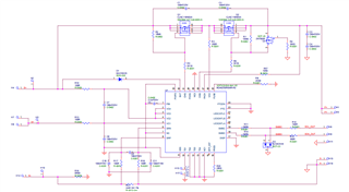

你(们)好
需要说明的是、当我使用 BQ40z50-R2 时、原理图设计如图 1 所示、软件配置附加在附件 1 中。 但是、我发现 BQ40z50-R2 内部的平衡 无法开启。 具体现象如下:电池电量百分比为 100%、电池总容量为 3850mA、电池 1 和电池 2 之间的电压差设置为 100mV、离开 3 天后、我发现两节电池之间的电压差仍接近 80mV。 我不知道为什么不能打开平衡

    尊敬的 Zhong:
    您能否分享上述情况的 bqStudio 日志文件、以便我们深入了解未启用电芯平衡的原因?
    Anthony
    嗨、Anthony
    感谢您的回答。 我将收集一些数据、请检查原理图设计是否有任何问题。 谢谢你
    嗨、Anthony
    附件是收集到的该情况的 bqStudio 日志文件
    e2e.ti.com/.../CB_5F00_Abnormal.zip
    尊敬的 Zhong:
    感谢此更新、我认为电量监测计需要执行 Qmax 更新才能实现电芯均衡。 仅当 Update Status 为 0x0E 时才会启用电芯均衡、其中需要进行 QMax 更新才能将 Update Status 从 0x06 更改为 0x0E。 在日志文件中、更新状态始终为 0x06。
    Anthony
    嗨、 Anthony
    我之前已经完成了学习步骤、QMax、电芯 Ra 和 xcell Ra 都已更新。 同时更新 STATUS=0x0E。 但是、使用 GPCRA0 工具优化 FCC 后、提供给我的配置文件反馈显示更新 STS=0x06。 我是否可以手动将更新 STS 值更改为 0x0E? 我们还需要再次学习吗?
