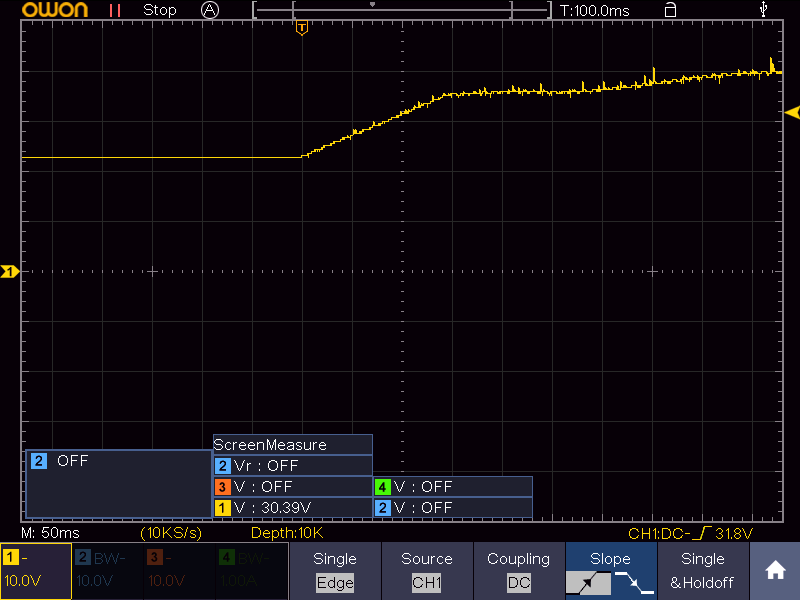

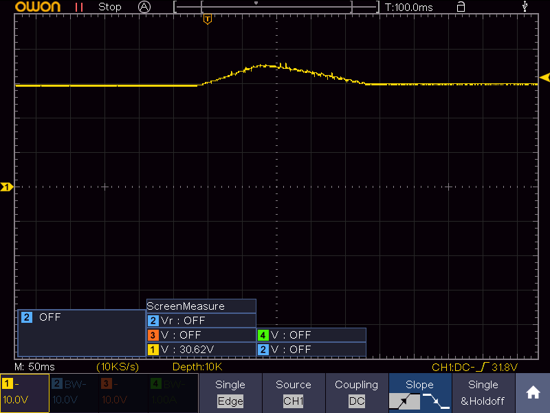

大家好、我使用的器件从此参考设计中设计: https://www.ti.com/tool/PMP21366 、 使用 UCC28064A。
PFC 输出连接到具有 UCC256404 控制器的器件、设计为 80V/10A 输出。
当 I power 上电且负载高于 4A 时、PFC 输出电压降至 300V、和的 UCC256404 开关也是预先设计的。
如何更改 UCC28064A 的参数以在更高负载下启动? 它根据参考设计为 700W、初始功率不能超过 400W。 启动后、将负载增加到 700W 没有问题。
160W 负载下的 PFC 启动电压输出电压 (1:10):
 320W 负载下的 PFC 启动输出电压 (1:10):
PFC 启动输出电压 (1:10)、负载为 480W:

    您好 Andrej、
    很抱歉耽误了我的回复。
    简而言之、LLC 负载的增加速度快于 PFC 在启动时能够提供功率的速度、因此 PFC 输出会下降。
    在轻负载 (< 300W) 下、PFC 可以保持不变并最终达到输出电压调节水平、这一切都是正常的。
    在重负载下、在 PFC 控制器的 COMP 电压足够高之前、会向 PFC 施加 LLC 负载、以提供足够高的峰值电感器电流来维持 LLC 施加的负载。
    您的 LLC 控制器很可能正在为 PFC 控制器提供 VDD 偏置、因此 LLC 输出可能已经在 PFC 有机会开始之前通电并进行调节。
    以下是可以改进/解决此问题的一些方法:
     1.通过减小 COMP 网络大电容值来增加 PFC 环路带宽。  这将使电感器电流在启动期间增加得更快。  副作用:这可能会显著增加 THDi。  应重新评估整个系统的稳定性和 THDi。
     2.延迟 LLC 转换器的导通(而不是 PFC VDD 的偏置)、以便 PFC 首先建立其输出电压。
    副作用: 可能需要额外的控制电路来延迟 LLC 运行。
    3. 延迟向 LLC 输出施加负载,直至 PFC 加电后。
    副作用: 负载需要延迟电路、并且负载的延迟时间必须是可以接受的。
    4. 减慢 LLC 负荷的增加速度,使 PFC 的增加速度 比 负荷的增加速度快。
    副作用: 负载需要一个斜坡控制电路、并且  负载的斜升限制和持续时间必须是可以接受的。
    Ulrich
