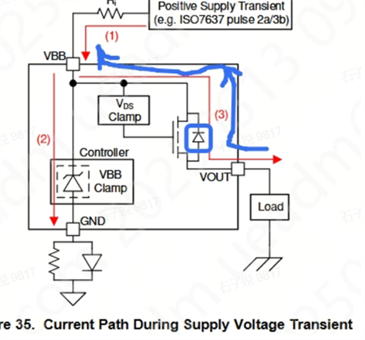

您好的团队、
是否存在内部 FET 体二极管的正向压降?
Scarlett
    您好 Scarlett、
    这没有通过限值指定、但 600mV 可用作典型值。
