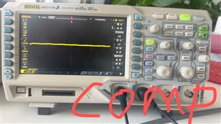

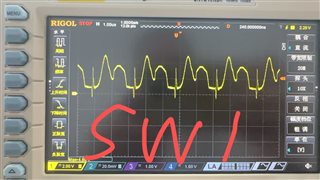

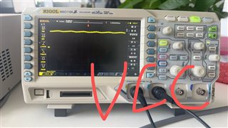

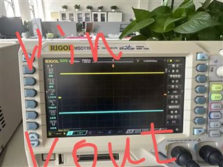

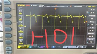

我指的是这个电路、但它无法正常工作、输入 24V 输出为 0V、FB 电压也为 0V、我不知道如何解决这个问题、请帮助、谢谢
    您好、张:
    您能否分享您的原理图(而不仅仅是 webench)。
    您是否还能分享一些示波器图:
    VIN
    - VOUT
    - SW1 和 SW1
    - COMP
    - SS
    - VCC
    - EN-UVLO
     Stefan

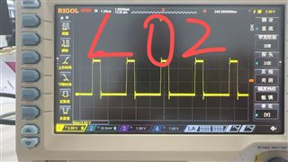

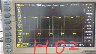

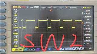

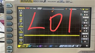

    尊敬的 Stefan:
     下面是测试的原理图和波形图、请帮助分析、谢谢
    e2e.ti.com/.../LM51770.pdf
    您好、张:
    VCC 上的电容太低。 根据数据表、考虑到电容器的直流偏置降额、这需要超过 10uF。
    (例如在我们使用了 47uF 的 EVM 上)
    但 VCC 仅达到 300mV 也非常奇怪。 一旦施加 VIN 且 EN/UVLO 高于 EN 阈值 800mV、VCC 应启用并稳定在~ 5V。
    更多原理图注释:
    -由于您不使用 iSNS、您应将 IMONOUT 连接到 VCC
    -添加栅极电阻器有助于避免 SW1 和 SW2 上出现过冲 — 如果不需要,可以用 0 欧姆组装
    -在 SW1 和 SW2 上有一个缓冲器占位符也有助于 EMI 或 SWx 下冲。
    为了进行进一步调试、我建议:
    -检查 VCC 上是否有短路
    -更换 LM5177
    -在 EN/UVLO 设置为 1V 的情况下为器件上电(启用 VCC 但不启用功率级)
    -检查 VCC 是否为 5V
    -继续进一步测试。

    您好、Stefan:
      我更换了 LM51770、并进行了一些更改、但 Vout 仍然不正确。请帮助再次分析、谢谢
      VCC:5.0V
      EN:2.16v
      SS:0V、断开模拟跟踪电压、仅 82nf 至 GND
     FB:0.08V、不正确
     VOUT:3V

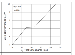

      e2e.ti.com/.../xrs120n15t.pdf
    xrs120n15t 是 mos。
    您好、张:
    您使用的 MSOFET 具有约 4.5V 的米勒平坦区域
    LM5177 仅与逻辑电平 MOSFET(米勒平坦区~ 2.5 - 3.5V)配合使用、因此该 MOSFET 不会进入完全导通模式。
    这可能会触发您看到的问题。
    另一种选择(但仍需要修复上述问题)是电流检测信号会拾取大量噪声(在这里,CSA/CSB 信号的路由非常关键)。 如果以更糟糕的方式完成、则可能会触发过流、从而结束连续重启。
     Stefan
