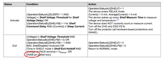

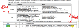

尊敬的专家:
我有一个与该主题类似的问题: bq27z746 — 睡眠和 SHELF 模式激活
/enab、位于数据表说明中、说明它可用于从 SHELF(超低功耗运输模式)中唤醒、但 TRM 中似乎没有提及。
您能否进一步说明/enab 对睡眠/运输/货架模式的影响?
Allan
    您将需要 ENAB 引脚来使器件退出 SHELF 模式。 TRM 中也包含此信息:
