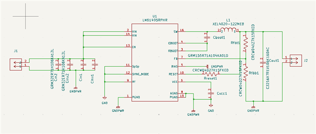

我 使用 WebBench 设计人员设计了一个将 24V 转换为 15V 的降压转换器。 我使用 PSpice for TI 进行仿真、并显示正确的行为(随附了图像)。 现在、我已经设计了 PCB。 测试时、只要连接输入、IC 就会短路、在故障排除期间我移除了输出电容器、它在电感器之后提供 17V 的输出、这也很奇怪、因为在 fb 引脚上提供 1.22V 的电压、但现在每当我放置输出电容器并焊接它时、电路就会短路。 不会产生烟雾、但电路停止工作。 因此、当移除 SW 引脚和 VIN 引脚后测试 IC 时、
我的元件与 WebBench 设计人员建议的元件相同。 我在 PCB 上仅焊接了两个电容器 (10uF)(GRM32ER71H106KA12L)、而不是 4 个。

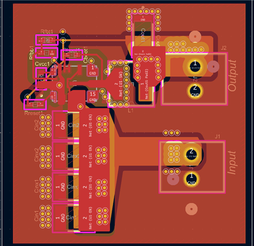

    观察布局、VIN 似乎非常接近 SW? 是否在运行中短路? 您有多少次失败?
    Andrew
    在运行期间会短路。 我弄清楚了这个问题、我使用的是 3.3V 版本、LM61495Q3RPHRQ1、而  LM61495QRPHRQ1。 您是否建议我不对 VIN 和 SW 使用此闭合轨道? 我是否应该将 VIN 保留在引脚 13 和 14 之间? 因为引脚 14 和 2 已经连接在 IC 内部。
    很抱歉、我的新手误订了错误的版本。
    您好 Muhammad、
    还可以 我仍然建议使用过孔通过其他层提供 VIN。 如您所见、由于布线非常接近 SW、VIN 可能会从 SW 节点拾取一些噪声。
