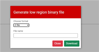

我目前正在配置 TPS25751 USB PD 控制器 有限 i.MX8ULP-EVK 定制电路板 。 在我们的设计中、PD 控制器是 通过 I²C μ s 连接到 i.MX8ULP SoC 还有 无外部 EEPROM 难题。 TPS25751 还与连接 BQ25798 μ A I²C 电池充电器
我正在评估的使用情况 USBCPD 应用程序自定义工具 为 PD 控制器生成配置二进制文件。
请您帮助澄清以下内容:
  1. 二进制配置方法有效 在 TPS25751 I²C 与 i.MX8ULP 相连的设置中、存在 无 EEPROM
  2. 在运行时(例如,在 Linux 引导期间)通过 I²C μ s 加载此二进制文件 可行、PD 控制器在该配置下是否会按预期运行?
  3. 有任何问题 推荐的工具、驱动程序或实用程序 来从 Linux 执行这个二进制加载?
这种方法将有助于在承诺进行全面的 Linux 驱动程序开发之前进行基本的启动和功能测试。
如果能就这种方法提供任何指导或建议、将不胜感激。
