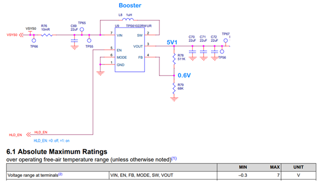

你好、团队。
下面是 TPS610222 的设计电路。 我们发现这个芯片损坏了。
测试了 SW 上的电压、SW 引脚上有电压振铃、最大电压大于最大允许电压 7V。 您可以建议如何减小 SW 电压振铃吗?

    7V 最大值是直流电压、对于 SW 尖峰、瞬态电压可能会更高。 请检查以下各项:
    • SW 引脚上是否发生“中断“? 这可以通过测量 SW 引脚和 GND 引脚之间的电阻来验证。
    • 在 SW 引脚上测得的电压是多少? 是使用最小环路?μ s 测得的电压
    还请将布局发送给我进行检查。

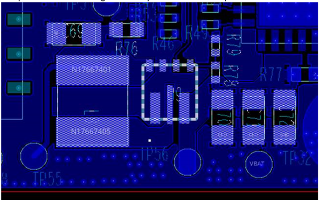

    嗨、Lei、
    感谢您的答复! 已通过电子邮件将软件测试结果和布局分享给您。
    如果缺失、请将其附加在此处。
    SW 引脚已损坏、已根据柔性 RCA 短接至 GND。
    SW 电压已达到 6.8V 至 7.5V。

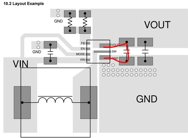

    尊敬的 Kailun:
    对于升压器件的布局、从 VOUT 引脚到 Cout 再到 GND 引脚的主电源路径(如下所示)始终非常关键。
    该路径的长度应尽可能短。 较长的主电源路径会增加寄生电感、并可能使 SW 尖峰高到足以损坏器件。
    我们可以看到 TPS61022 布局示例的主电源路径很短。
    不过、 对于客户布局、主电源路径似乎非常长 。 图片中不清楚、请帮助确认。
    我认为主电源路径较长应该是 SW 尖峰较大和损坏的根本原因。
    还有一点:如果通过高带宽探头测量 SW 尖峰、则峰值可能大于 7.5V。
